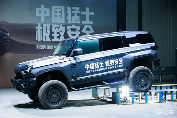

首先是负坎冲击试验,通过模拟猛士917在下台阶或者野外遇到沟壑时,其底部的机械防护能力如何。当然,这也是我们在户外越野时最常遇到的用车场景,还是蛮具备参考性的。
而就测试过程来看,这台猛士917以5km/h的速度从台阶驶下,其车辆底部的落差达到了250mm,并且以接近自由落体运动的方式,让底部电池包直接与刚性障碍物发生碰撞。但即便是这样残酷的挑战,猛士917的电池包也没有发生任何漏液、起火或爆炸情况。

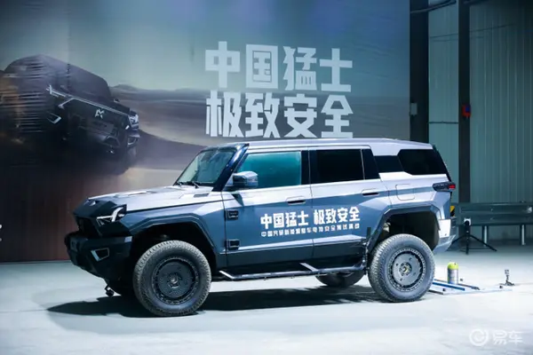

接下来是更加惊心动魄的前后刮底试验,模拟的是日常越野时遇到石块等障碍物的场景,对于电池包的考验,难度系数可谓再上一个台阶。
只见猛士917分别以行驶方向30公里/小时的车速、倒车方向5公里/小时的车速进行刮底试验,剐蹭障碍物的高度为370mm、直径为150mm的45#钢实心半球。就测试过程来看,虽然地面竖起的障碍柱从电池包底部穿过,但好在车辆底护板的防护得当,电池包经受住了“蹂躏”,全程毫发无损。

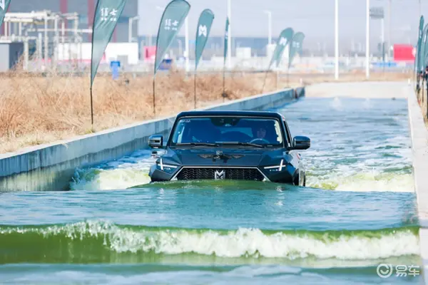

最后一轮试验为“下水”测试。这台经历前三轮“魔鬼”试验过的猛士917在不进行任何整备的情况下,直接被拉到最高水位超900mm的水池中测试,只见猛士917以10km/h的速度稳健地行驶过近百米长,全程皆没有出现进水的情况,也没有发出绝缘等报警信号。
