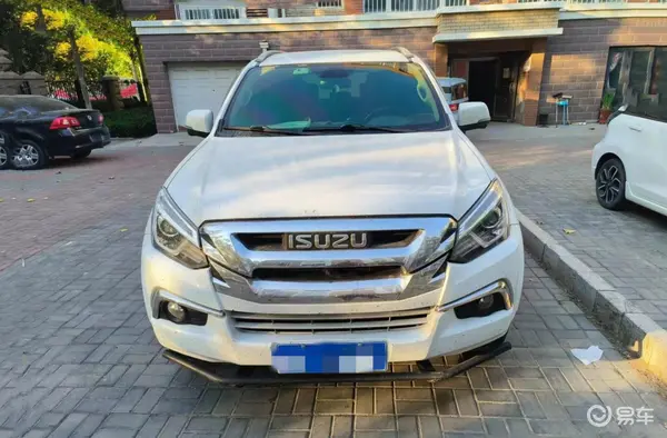

读取下车辆信息。mu-X牧游侠,江西五十铃汽车2021年3月制造,发动机排量1.9,乘坐人数5;上牌日期2021年3月,卖方售价10W。
前保险杠杠体有后补漆造成的颗粒现象,中网缝隙处有漆雾,底部固定螺丝拆卸,可判定前保险杠有过更换、喷漆。

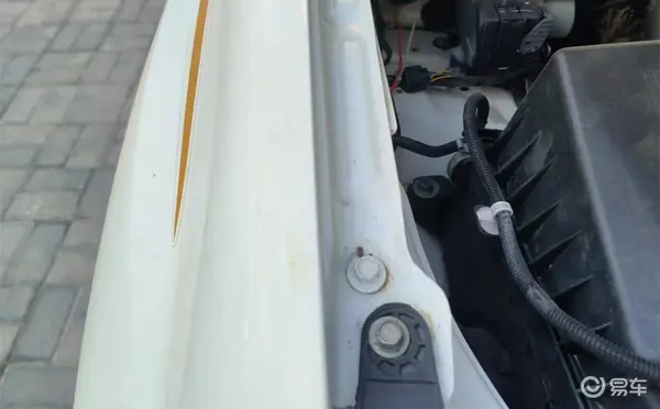

右前翼子板固定螺丝拆卸,翼子板边缘粗糙,腻子偏厚,可判定右前翼子板有钣金喷漆。

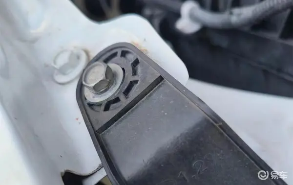

右前大灯固定螺丝有拧动,大灯生产日期与整车出厂日不符。右前大灯有更换。
右侧水箱框架上部有褶皱变形、漆面破损。

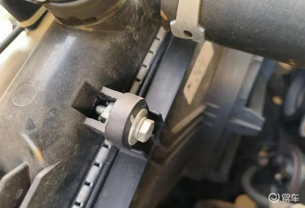

水箱、冷凝器有拆卸,原厂漆线和螺丝不在一起。再核实上面的生产日期,综合判断有过更换。
右前翼子板内衬,纵梁支架、水箱框架支架变形严重。此部位为车头加强件,变形面积过大,可判定此车为事故车。

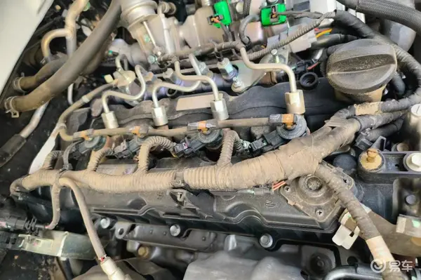

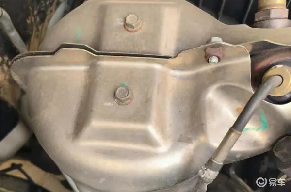

发动机、变速箱没有拆卸修复或渗漏油现象。
减震器座、防火墙等其余车头结构件没有异常,漆面为原厂漆。

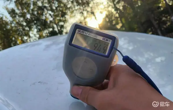

取车顶数值为基准值,此车外观的标准漆面数值在100左右,前后有20左右的些许误差是正常现象。
整车除右前翼子板、前保险杠外均为原车漆。
