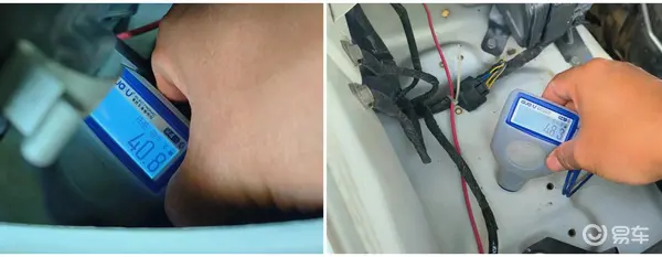

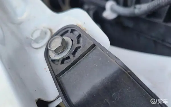

右前翼子板固定螺丝拆卸,翼子板边缘粗糙,腻子偏厚,可判定右前翼子板有钣金喷漆。
右前大灯固定螺丝有拧动,大灯生产日期与整车出厂日不符。右前大灯有更换。

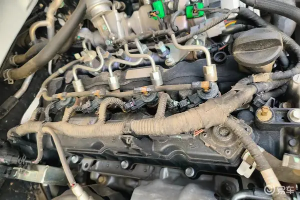

发动机、变速箱没有拆卸修复或渗漏油现象。

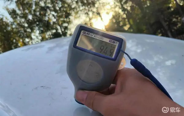

取车顶数值为基准值,此车外观的标准漆面数值在100左右,前后有20左右的些许误差是正常现象。
整车除右前翼子板、前保险杠外均为原车漆。

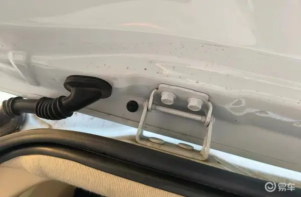

后保险杠正常,后备箱盖没有拆卸痕迹。后围板正常,后备箱内部没有锈蚀、发霉痕迹。
