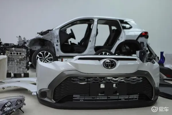

锋兰达的外观依旧走的是沉稳路线,下方大尺寸梯形进气格栅有着不错的运动感,前灯组造型颇具深沉范,此外,矩阵式大灯功能是逍客没有的。小编身边不少同龄人比较喜爱丰田家族的外观设计,甚至一些更为年轻些的朋友也倾向于锋兰达这种“丰式”造型。

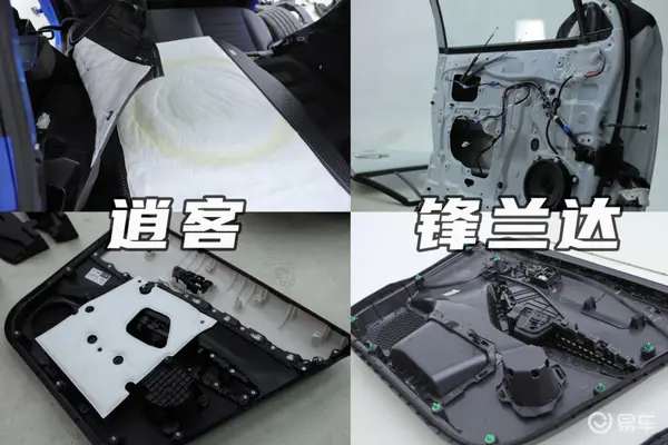

逍客在备胎盖板内、门板内、发动机盖板、前轮内衬等多处都增加了隔音棉,提升车内NVH表现;锋兰达的门板内仅在部分缝隙处设有隔音棉,发动机盖、备胎盖板等处则完全没有进行隔音处理,并且前后轮内衬处均为塑料材质,隔音性略差。

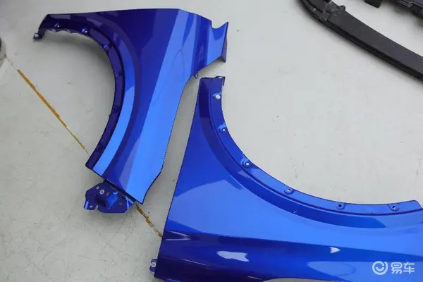

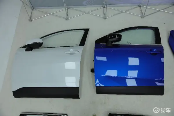

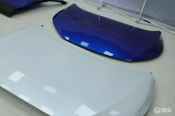

首先来看逍客,新车采用半铝制车身,在四个车门、前翼子板、发动机盖等结构件大范围使用高强度新型铝合金材料,这些都是在BWM 5系或者奥迪A6L上应用的材料。
相对比同级别的锋兰达的钢制结构,逍客在轻量化、延展性、防锈性等方面做得更全面,用料也更足。当然,这也必然推高逍客的单车成本。

发动机舱方面,两车在空间的运用方面也有一定的差距。在拆解时我们发现,逍客的发动机舱内部布局更加紧凑合理,锋兰达则留有更多的空隙,应该是平台化下,丰田将自家其他车型上的发动机直接放进了这个壳子里。
