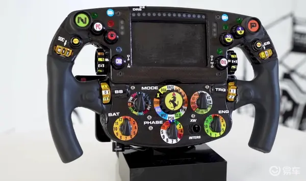

而类似特斯拉这样的异形方向盘一般都是在F1赛车上配备,因为在赛道驾驶时,是不需要交错手的,车手永远握在3点9点位置上,双手不能离开方向盘。方向盘转动几度,那么转向轮就会转几度(甚至更少)。
