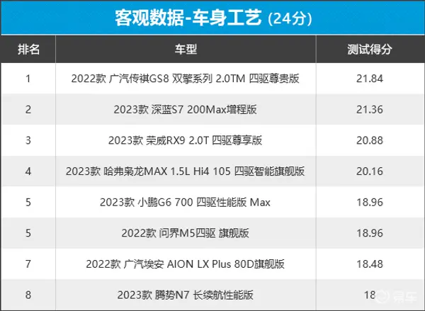

1、车身工艺。在该测试环节中,将通过全车共10个关键测试点来进行测量,通过缝隙大小、均匀程度等方面来评价新车的车身工艺水平高低。
从榜单中可以看出,广汽传祺GS8在此环节表现最佳,全车所有关键测试点的缝隙均值都控制在4mm以内,且各个测试点的缝隙均值都较为接近,车身装配水平值得肯定。相比之下,腾势N7在此环节失分较多,不仅两侧前翼子板与发动机舱盖连接处、两侧后翼子板与后备厢连接处缝隙均值偏高,而且两侧前翼子板与前车门连接处还存在左右缝隙均值相差较大的情况,对于测试结果造成一定影响,在8款车型中排名垫底。
