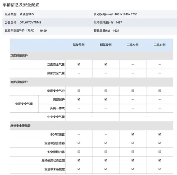

这次参加C-NCAP碰撞测试的奇骏为中汽研自行购入,配置为300 CVT 两驱豪华版,官方售价19.99万元。该车被动安全配有6安全气囊、前后排安全带预张紧器、限力器、安全带未系提醒。主动安全中,该款车型配备也是相当丰富,包含AEB主动刹车、车道保持、车道偏离预警、盲区监测、速度辅助、自适应远近光。

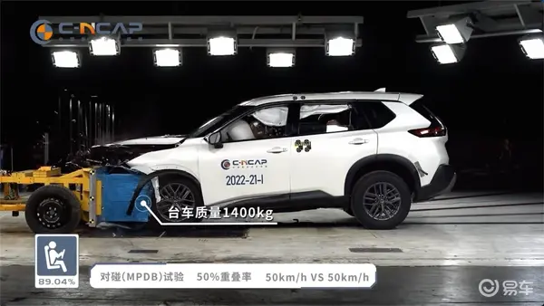

乘员保护得分率89.04%

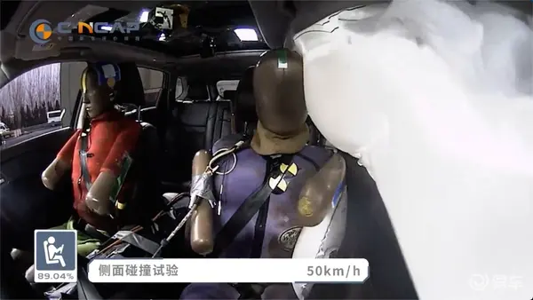

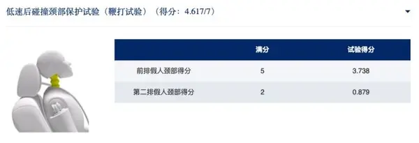

奇骏乘员保护最终得分率达到89.04%,整体表现还是不错的,在细分测试项目中,正面100%碰撞试验,时速50公里,满分24分奇骏得到21.351分。从假人身体上传感数据来看,整体表现不错,没有明显致命槽点。正面50%车对车碰撞测试,时速50公里,移动车质量1400kg,满分24分奇骏得到19.610分,主要扣分原因来自后排女性假人脖颈处。侧面碰撞测试,时速50公里,移动车质量1400kg,奇骏得到满分。低速碰撞下后排假人脖颈确实有点拉跨,无论是整车碰撞还是鞭打测试,后排假人脖颈扣分比例都是最大的。

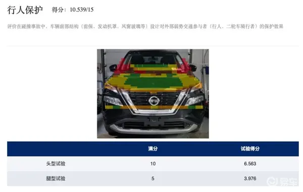

行人保护得分率70.26%
满分15分奇骏得到10.539分,总体表现还是不错的。从图可以看到,行人容易出现致命伤的地方集中在A柱与引擎盖交接的地方,车头保险杠区域对行人大腿不太友好,因此满分5分奇骏得到3.976分。

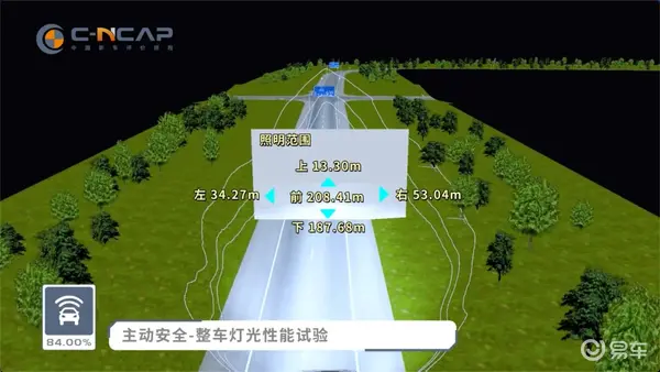

主动安全得分率为84%
奇骏采用了日产最新的NISSAN i-SAFETY智能主动安全系统,这让奇骏在ADAS测试中得到不错的成绩,满分38分奇骏得到31.624分。不过,奇骏LED前大灯组亮度表现一般,满分10分得到6.552分,刚刚及格。不过,角师傅从各大汽车论坛中没有发现奇骏车主抱怨大灯照度暗,但中汽研C-NCAP碰撞测试成绩五边形图中,灯光性能还是拖了后腿。

新一代奇骏碰撞测试整体表现还是不错的,有很多值得称赞的地方。当然,也有一些槽点需要改进,从五边形成绩中灯光性能、鞭打试验扣分比较多,其中鞭打试验后排假人颈部存在受伤风险。目前奇骏在中国市场销量表现很差,不知这个五星成绩能否对销量提振产生推动作用,还需市场进一步印证。
