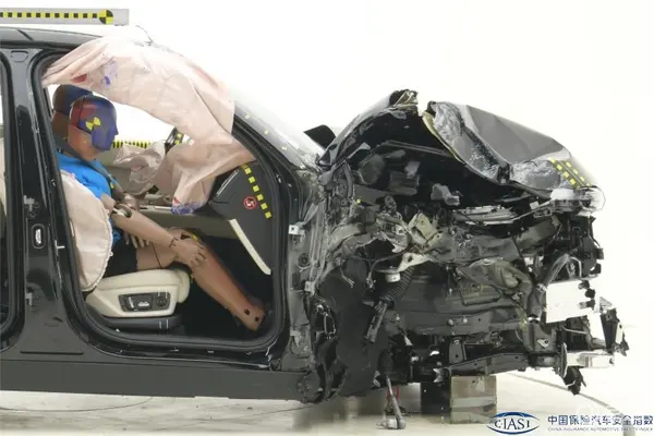

当然,纯靠车身硬刚并不可取。面对碰撞,车身还需要“软硬兼施”,讲究的是该硬得硬,该软得软,每一部分都是经过设计的。通过侧面的照片可以看到,车头仿佛变成了爆米花。样子虽惨,但换来的效果是优秀的,正面的冲击力在车头得到了有效的释放分解,驾驶位仪表台没有出现分解损坏、侵入驾驶舱。

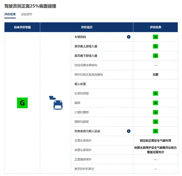

偏置碰撞测试另一个考验的是对车内驾驶员、乘员的保护能力。首先是驾驶员侧,在乘员舱上部/下部侵入量、假人头部颈部伤害、约束系统与假人运动等8个单项中均获得优秀(G)的评价。
车内乘员保护方面除了气囊有无正常弹开、仪表台是否侵入座舱这种送分题,诸多细节也至关重要。比如:方向盘有无过度偏移、假人头部是否被有效承接、侧气帘展开后覆盖面积是否充分等等。

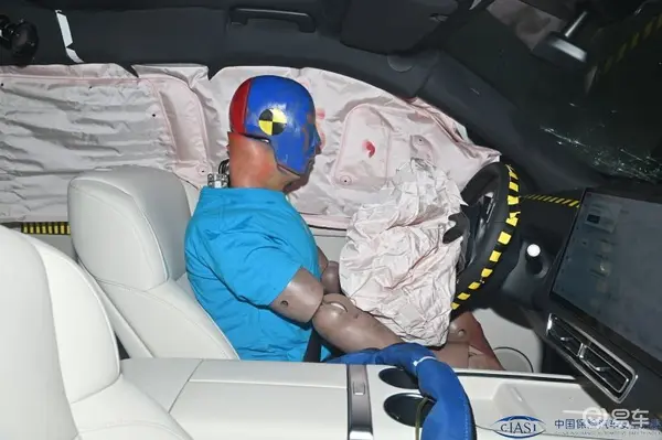

另外一个我关注的是乘员侧,也就是副驾一侧的表现。前一段时间,网络上曾对理想副驾大屏幕是否会影响气囊弹开展开过讨论,这次咱们直接看实验结果照片。从假人脸部的蓝色涂装以及气囊上的印记可以看出,乘员的头部被气囊有效承接,在屏幕前形成了有效的保护。原厂设计的大屏,无论在约束距离还是气囊保护上都有着周全的设计,在遭遇碰撞时比手里举个Pad看更安全。

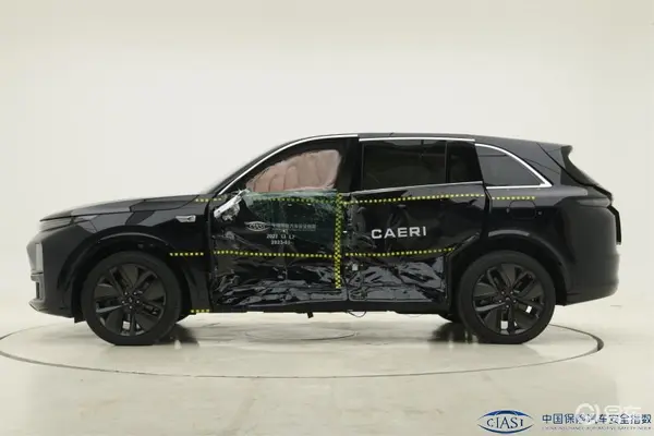

除了驾驶员与乘员的25%正面偏置碰撞测试,另外一个重点就是侧面碰撞。相比车头的部分,侧面的缓冲区域更小,车身离乘员身体距离更近。同时,对于新能源车而言,高压系统、电池包结构能否有效保护也是测试考核重点。
闲言少叙咱们直接看成绩,9个部分的考核均获得了优秀(G)的评价,侧气帘有效覆盖了侧面区域形成保护,结构侵入量,也就是车辆B柱遭遇撞击后与驾驶员座椅中心线之间的距离为24.5cm,一方面得益于宽敞的车身横向空间,另一方面也印证了侧面车身结构的强度,有效保护了乘员安全。此外,燃料和高压系统完整性保持完整。
