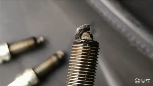

以一台H7烧机油检查为例,帮助大家分解下烧机油的原因。下图为二三缸的火花塞,这个火花塞也是刚换没多久,看积碳的情况就知道这台车烧机油是很严重的,为什么二三缸在哈弗2.0T上,只要烧机油积碳都很大呢?因为废气阀的进气管链接的就是二三缸,所以往往二三缸的火花塞积碳都很厚。
