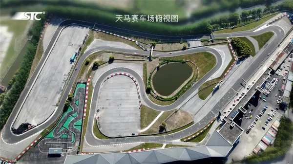

这里面有个很重要的课题是散热,在赛道上,驾驶员的每一次过弯基本都要把刹车踩到底,虽然一两次没什么问题,但不停踩就会持续过热,这就是赛道上大量的减速点所带来的结果。我们可以看一下天马山赛道的俯视图,一圈有13个弯,这对于散热的要求就更高。
