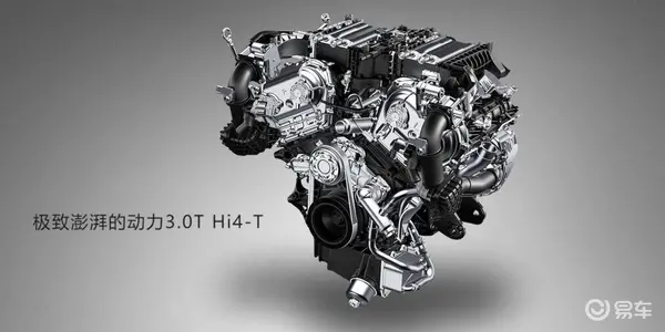

需要特别注意的是,无论在Hi4-T越野混动平台-4驱版基础型改进的A\B\C方案,还是在6驱版延伸出的A\B\C方案的装车应用(使用),都由这台由长城汽车自行研发和量产3.0T六缸机及ISG启发电机(220型)输出的超200千瓦发电功率,息息相关!
截止2024年3月,长城开发的Hi4-T混动越野平台-4驱版,以2.0T 直列四发动机机或3.0T V型六缸发动机和1套动力电池系统作为动力源,集成1台纵置轴间驱动/发电扁线电机的9AT和电控四驱分动器作为传动系统,带有差速锁的前后驱动桥作为行走机构。即将上市的坦克300 PHEV,由集成2.0T四缸机的Hi4-T越野平台打造;已经在售的坦克700,由集成3.0T六缸机的Hi4-T混动越野平台打造。

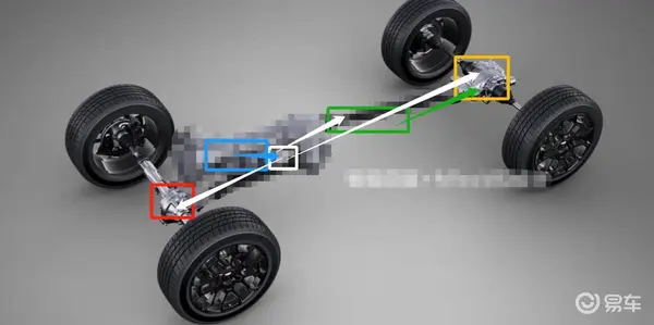

1、Hi4-T混动越野平台-4驱版,REEV构型+2组轴间电机A方案技术状态:
A方案可以看作是Hi4-T越野混动平台从PHEV,向REEV构型切换入门型,2组轴间电机替代前后差速器,并且可以在减速器内继续设定差速锁,可以保留前断开式驱动桥和后硬桥的架构。
不过,9AT和分动器以及前后传动轴都会取消,从传统电控机械四驱,彻底向解耦电四驱进化,动力电池可以更加灵活的设定在梯形车架之间。
蓝色区域:REEV动力总成中的纵置3.0T六缸机
白色区域:REEV动力总成中的ISG启发电机
绿色区域:动力电池总成
红色区域:前驱动电机
黄色区域:后驱动电机
蓝色箭头:3.0T六缸机向ISG电机输出动力并转换为电量
白色箭头:经过ISG启发电机输出的电量,单独或同时向前\后驱动电机输出电量用于驱动,单独或同时向动力电除输出电量用于存储
绿色箭头:动力电池输出电量,单独或同时向前后驱动电机输出电量用于驱动
红\黄色箭头:前\后驱动电机通过大长度传动半轴向轮端输出扭矩
Hi4-T混动越野平台-4驱版,REEV构型+2组轴间电机A方案技术状态,去掉了传统硬派越野车标配的变速器、分动器和前后传动轴,但是保留了驱动桥并用轴间电机替代差速器。
显然,A方案保留传统越野车的驱动系统同时进行了相当程度的电动化,使得应用的车型增加电驱动的续航里程,提升城市用车环境经济性。以电四驱模式行驶,并在10毫秒或更短的时间内进行轴间扭矩再发分配的行车安全性。
