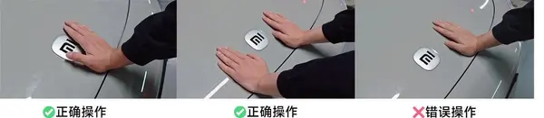

07、前备箱关闭的正确方式是什么?
小米SU7前备箱盖无法凭自身重量锁止,正确且省力的关闭前备箱盖方法为:
  1、缓慢降下前备箱盖,直到锁扣触碰锁体;
  2、将双手或单手放在前备箱盖的最前端,或双手同时放在小米LOGO两侧区域,稳稳向下按压前备箱盖,当听到第一声“咔哒”声请继续向下按压,直至第二声“咔哒”声发出后停止按压动作,此时前盖已经达到全锁止状态;
  3、检查前备箱盖前沿是否与前保缝隙齐平,如前备箱盖高于前保则前盖没有完全关闭,请重复按压前备箱盖确保其关闭。
