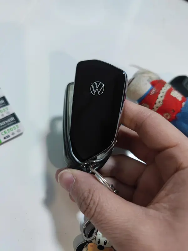

IMG_20240124_181751_1
第一步,先把备用电池拿出来,品牌自己选择,个人感觉都差不多,国产的我也用,只是手头工具箱里省,这个品牌了,那就先用这个了。

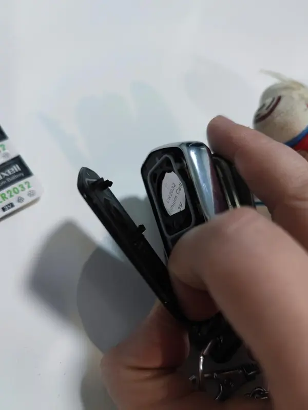

IMG_20240124_181730
第二步,把钥匙的保护壳拆开,我自己买的,大小合适,确实挺好的,露出钥匙主体。IMG_20240124_181838第三步,沿着盖子边缘,指甲均匀的一圈拨一下,然后慢慢的把缝隙扩就可以打开钥匙电池仓了IMG_20240124_181854

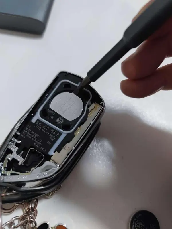

第四步,这个时候,先准备好一节电池,先拆开备用,因为有些钥匙更换的时候,它没有记忆功能,一不小心超过5秒,可能就要出去刷钥匙了。路边小店刷一下,都要好几百。
IMG_20240124_181938
第五步,用个小一点的一字螺丝刀,把电池挑出来
