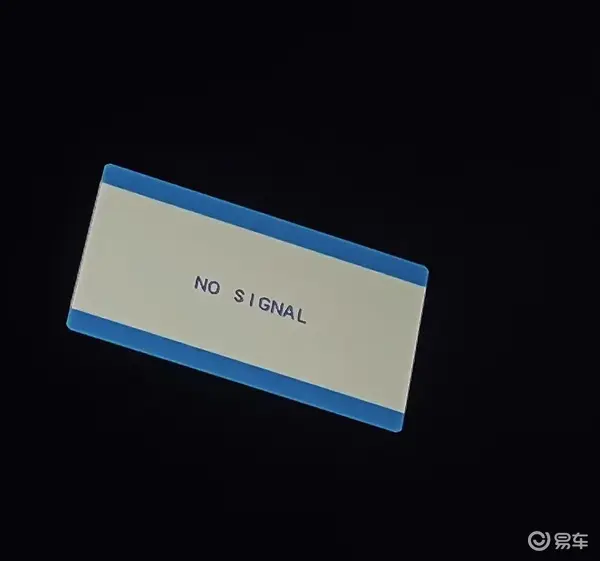

2,很多屏幕和理想的车机不兼容,需要多试
我买的第二块屏,跟我的MAC笔记本可以连接,跟iPad可以连接,mac和ipad跟车机也可以连接,但屏幕和车机就是死活连接不了,显示no signal,换线也不行,就是屏幕与车机兼容性问题!

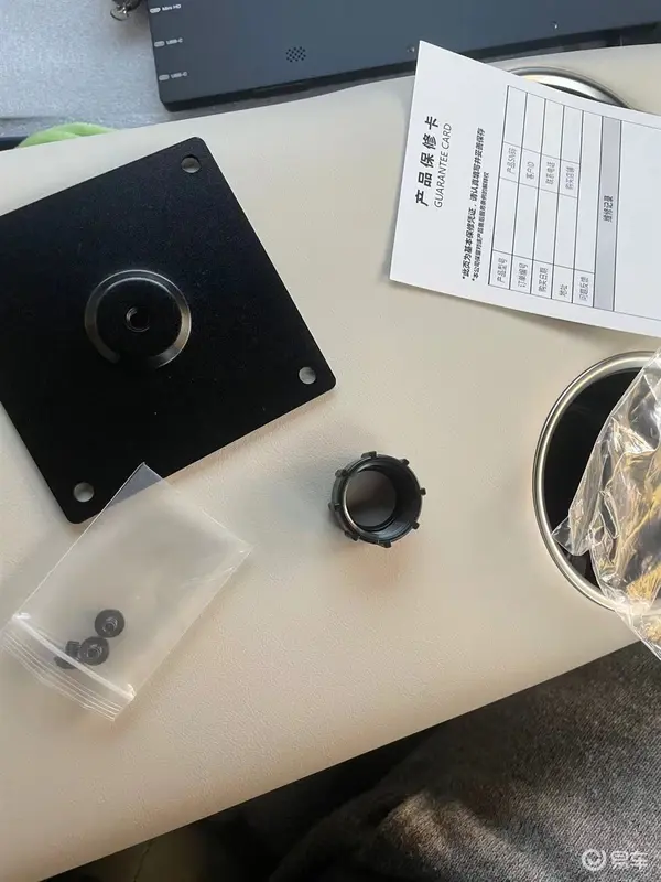

3,屏幕背面带标准Vesa接口,通过4颗螺丝固定盖板(最少2颗,否则不稳)连接到转接头,悬挂座椅头枕处!
