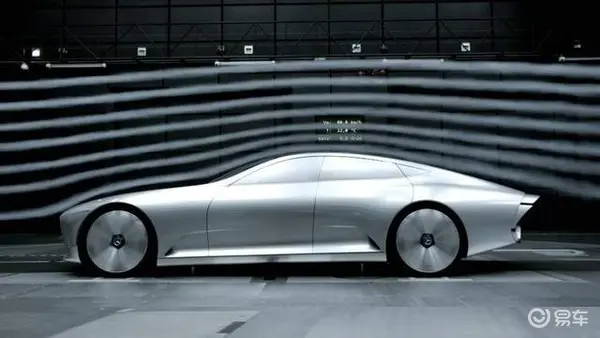

1、车速太高影响续航
车速越高汽车受到的空气阻力和轮胎滚动阻力越大,发动机或者电动机就要输出更多动力维持车速。这必然会导致耗电量或者耗油量提高。
对于燃油车来说压力不大,因为燃油的能量密度极高,加满一箱油后可以实现很长的续航。而且在高速行驶中通过变速箱的调节,发动机可以工作在较大负荷区间,热效率反而会提升,所以燃油车以相对高的速度连续行驶并不会对续航产生很大的影响。

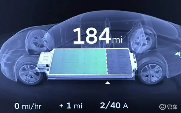

而电动车是靠电动机驱动的,大部分都没有变速箱,在高速行驶中全靠电机疯狂拉高转速来提供动力。此时电机效率会下降,耗电量必然会提升。再加上电池包能量密度太小,所以电动车在高速行驶中车速提升对续航的影响更大。
