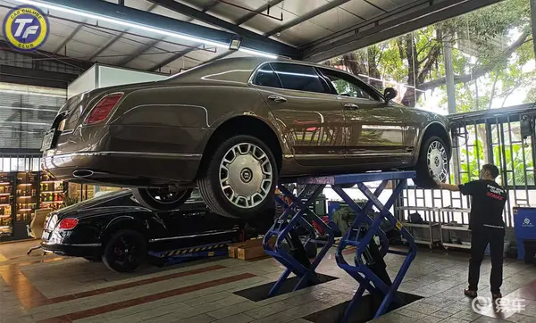

俗话说得好:汽车“三分开,七分养”,驾驶者不仅要始终保持着良好的开车习惯,还要让自己的爱车得到合适的养护,二者缺一不可。此次宾利慕尚车主反映汽车方向向抖动非常厉害,正值年底也是到了保养期就从外地不辞辛劳开过来深圳腾峰全面检查维修。经维修师傅反复检查测式发现宾利慕尚方向盘抖动严重存在多处问题,维修抖动的方案如下:
1、轮毂变形矫正,顺便做了轮毂拉丝翻新
2、方向机拉杆问题维修更换了拉杆,
3、四轮精准定位。

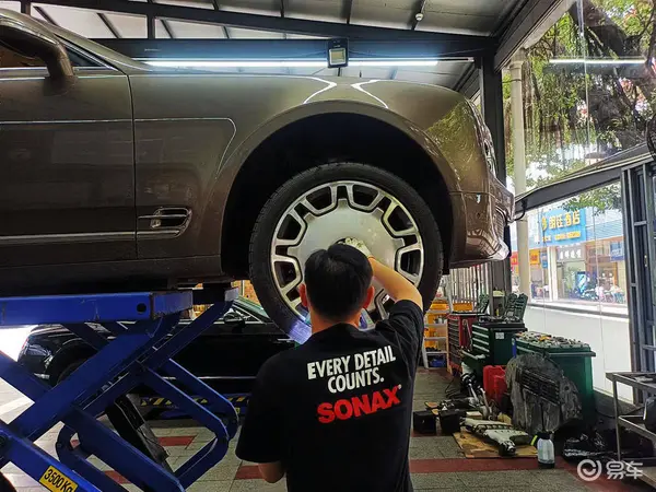

这是宾利慕尚的四个轮毂做了全面矫正及拉丝翻新,准备上车复位。

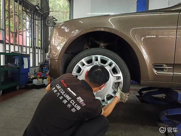

维修师傅正在安装修复后的宾利轮毂

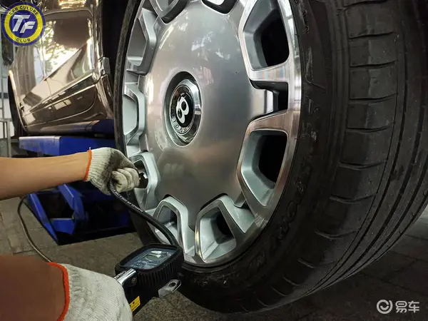

安装完成后维修师傅再针对宾利的四个轮胎进行标准充气, 车主都知道只有在胎压正常时,才能保证我们的行车安全,因为胎压不当存在的危害是很大的,那么汽车轮胎的充气压力为多少比较适合呢?
轮胎的充气压力通常是在2.3到2.5bar之间,这是适合大部分汽车轮胎的充气压力。不过由于汽车的品牌不同,汽车的胎压也不同,而且还要根据车身重量等因素,适当的对胎压进行调整。
如果在汽车的胎压过低或者过高时,依旧继续行车,很可能会出现爆胎情况。尤其是在高温天气行驶时,汽车的胎压更加容易上升,出现这种情况时,要及时停车给车胎降压,确保安全行车。
日常用车,车主是自己给轮胎进行充气,建议车主一定要按照使用说明书上的规定来调整合适自己车型轮胎的胎压,胎压不能出现过低或过高的情况。胎压不正常不仅会加重轮胎的磨损,在行车时存在的安全隐患也非常高,容易发生交通事故,切记开车无小事。

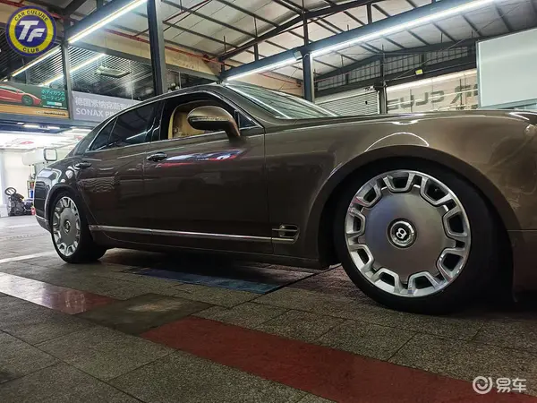

经过维修后,宾利慕尚方向盘抖动问题解决,最后做了全车的腾峰德式精护,轮毂翻新上车效果让宾利回头率更高,这样的气场一点也不输劳斯莱斯!
