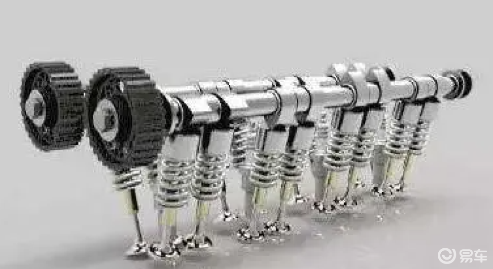

双顶置凸轮轴(DOHC)
双顶置凸轮轴(dual overhead camshaft, DOHC,又称double overhead cam, dual overhead cam),或简称“双凸轮轴”(twin cam)是一种在汽缸盖内配备两支凸轮轴的气门排列形式,两支凸轮轴分别控制进气门和排气门。根据引擎构造的不同(主要是汽缸排列形式的不同),一台一般的双顶置凸轮轴汽车引擎,最多可拥有两支到四支不等的凸轮轴。
双顶置凸轮轴结构的引擎并不一定有两个以上的进气门和排气门,但是如果多气门引擎的气门需要被直接驱动(虽然一般都通过挺杆驱动),那么双顶置凸轮轴是不可缺少的。然而,并非所有的双顶置凸轮轴都是多气门的设计,在多气门技术普及之前,两气门引擎上也经常配备两支凸轮轴。不过在当今,几乎所有的双顶置凸轮轴引擎中,每个汽缸都有三个到五个气门,因此双顶置凸轮轴已经与多气门技术划上了等号。
