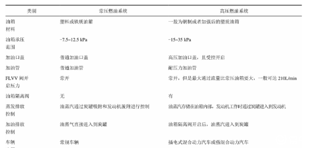

分类:油箱根据承压范围(kPa)分为常压油箱和高压油箱。
常压油箱定义:常压油箱指油箱承压范围在-7.5-12.5kPa的油箱。常出现在传统汽油车辆上,常压油箱内部压力通过炭罐与外部压力相通,降到负压时其绝对值较小,一般最低降至-7.5 kPa。燃油蒸汽直接进入到炭罐,常压油箱一般不配备油箱隔离阀。
高压油箱定义:高压油箱指油箱承压范围在-15-35kPa的油箱。在混合动力汽车上较常见。油箱开启后燃油蒸汽进入炭罐,高压油箱系统配备油箱隔离阀。

高压油箱技术特点:高压油箱系统由于油箱与外界不通,通过FTIV(Fuel Tank Isolation Valve,油箱隔离阀)将油箱和炭罐之间隔断,使内部燃油蒸汽随着温度降低冷凝,压力降低,使得高压油箱较普通油箱耐压力更高,加油过程中加油管内部会形成动态液封,油箱内部产生的汽油蒸汽较难通过加油管从加油口溢出。
总结:综上所述,高压油箱是插电混动和插电增程汽车避免汽油气化溢出的有效配置,用高压油箱能保证混合动力车辆聚集的液化汽油溢出不会过多,从而实现清洁环保的目标。
